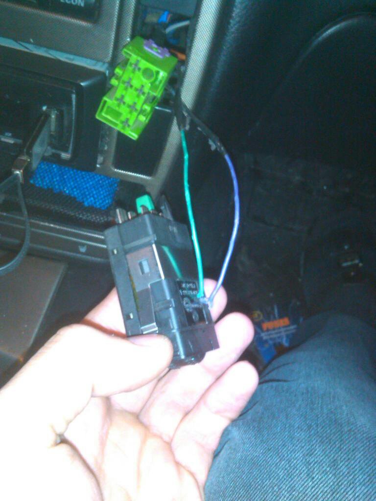

    Для кнопки нужна такая фишка( на фото зеленого цвета)
    А под сиденье можно любую папку-мамку на 4 контакта, или 2 по 2 контакта.

    Ragim, зачем обязательно нужен этот разъем? Если я просто на провода прилиплю мамы и одену их на соответствующие штекера кнопки, что изменится или что не будет работать?
    Passat B5 Variant 1.8T ANB 99
  10. #250
    Phaeton Аватар для Ragim
    05.02.2012
    Когалым
    3,098
    Получено: 355
    Отправлено: 351
    Это имеешь в виду?
    Если да, то можно и так

    Ragim, дадада!)) ну значит и нафек эти разъемы! Сделаю проводку сам!

    Ну да, ничего сложного нет. Главное чтоб контакты хорошие были.

    Все подключил дома к штатной кнопке, греет мать ее))))
