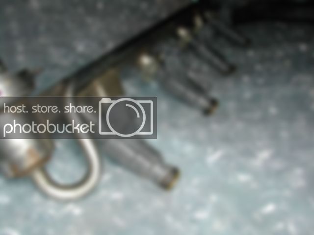

					 помогите определить тип форсунки...
				Я дико извиняюсь,что прибегаю к такому методу определения,но по другому не разумею как это сделать...
Надо определить ху из ху,то есть под каким номером какой ТИП форсунок,а именно - меня интересуют какие из них с длинным металическим носиком(тип ЕV 12)
Номера: 06А 906 031 ВС
06А 906 031 J
Заранее благодарен....

				EKTA #06A906031J
Bosch #0280155893
Bosch EV12
EKTA #06A906031BC
Bosch #0280156064
Bosch EV6
04/AWT/GFY

				Спасибо,дружище! Теперь знаю что заказывать...
Большущее спасибо!!!!
