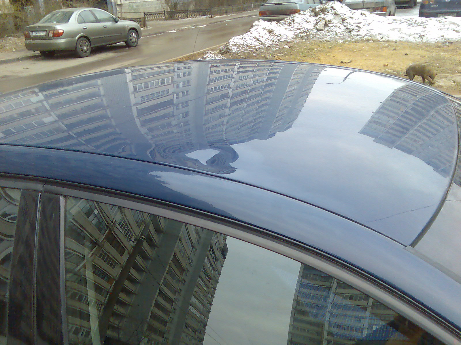

    сегодня обнаружил вмятину на крыше =(( когда появилась неизвестно..
    обидно жуть как...

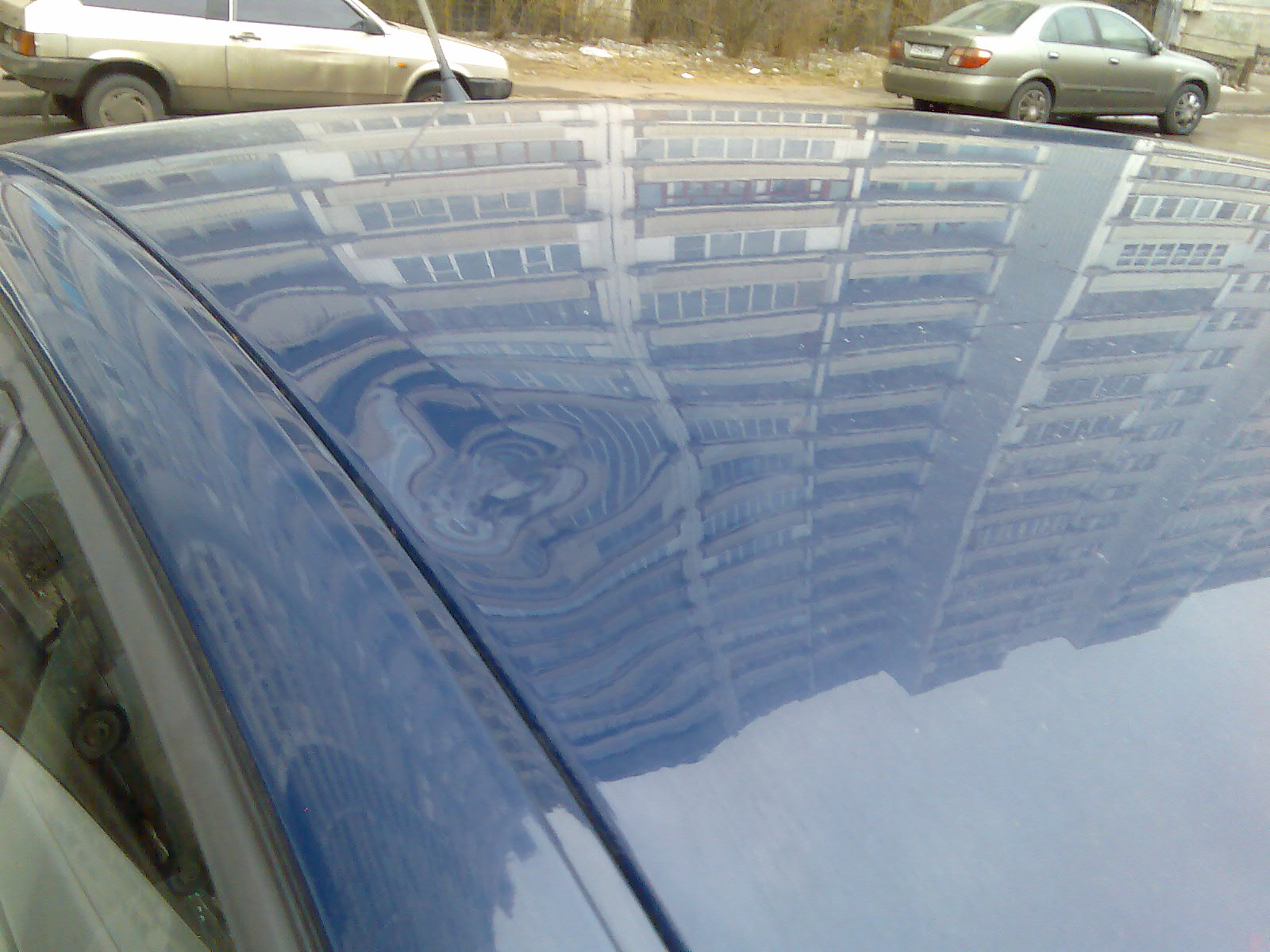

    вот фотки:
    надо обязательно красить всю крышу?
    вмятина вроде не очень большая, это можно зашпаклевать и покрасить?
    Без снятия обивки сверху..
    Может можно только это место покрасить?
    еще собираюсь в ближайшее время лобовое стекло менять, может совместить оба мероприятия?
    и самое главное, скока денег будет стоить покраска?
    p.s. это над передней пассажирской дверью.

    Снятие обшивки потолка в салоне. Рихтовка, шпаклевка, полная покраска крыши. Раз будешь менять стекло, проверь рамку лобового - может быть ржавчина.
    Лучше сделать так - снять стекло, отдать машину в жестянку и покраску, затем вклеивать стекло.
    По ценам не скажу, навскидку - 200-300 баксов. Плюс стоимость стекла.

    Мне бутылку пива скинули на крышу, красил полностью отдал 8000тык, за одно и ржавчину убрал с лобового, но не на долго опять лезит!

    мдяя нехилая вмятинка, явно бутылочка легла плашмя , без рихтовки изнутри не обойтись.

    Ни один уважающий себя маляр не возьмется за такую локальную покраску.

    ChipsAway делают очень хорошо.Именно их специализация локальная покраска..........

    Маляр возмется, но без гарантии 100% попадания в цвет. Лудше или оставить как есть или красить полностью.

    не обязательно разбирать салон. Приваривают штифты и за них тянут по образу противоположной стороны. Штифты привариваются контактной сваркой. Кто и где делает, не знаю.

    В мае менял у них лобовое стекло( NordGlass) и убирал ржу в районе рамки. Все вместе 9000 руб. вместе со стеклом. Крышу красили целиком.
    Тебе ,я думаю, тоже имеет смысл совместить эти два мероприятия.

    Посмотри что-нибудь типа этого http://www.autototemm.ru/stati/s-1.html и красить не надо и я думаю не так дорого. Сейчас многие сервисы занимаються таким ремонтом.

    Можно и забить... только краска поползет скоро. Красить надо (личное мнение), а если красить, то никаких локалок и конечно совместить с заменой лобового

    http://wakum.ru/work.html да ну нафик красить сейчас много контор которые по этой технологии правят

    Ага, только на месте начинают всплывать ограничения. Тут не ремонтируем, эту деталь только целиком красим, тут переход будет.
    Плавали - знаем!
    Все эти внешние вытягивания и вакуум выйдут в те же деньги, что и полная покраска. А учитывая замену лобового - только старая добрая рихтовка.

    Деньги понятное дело такие же.И ограничение всплывут.Но если не менять лобовуху яб попробывал локалку.А если есть ржавчина и замена стекла тут токда 100% пудово всю красить
