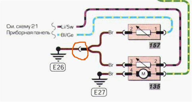

    нашли эл схему по ней есть одно заземление на топливный датчик и ДТОЖ е26 коричневый провод на проводку двигателя. добрались до проводки под рулевой колонкой а как найти эту точку заземления? может есть у кого с картинками?
    Возмрожно, нет соединения общей точки датчиков с массой (если верить схеме-показан разъёмчик)
    157-ДТОЖ, 135-уровень топлива
    Надо прозвонить от датчика (например, 2 нога ДТОЖ) на массу-должен быть 0 Ом.
    Где штатное заземление сказать не могу, может временно заземлить коричневый провод и посмотреть реакцию?

    Эту схему видела нужна точка заземления Е26 там много коричневых и все они масса.ДТОЖ 2 выхода (кор. пров.)на массу один из них дает 0
