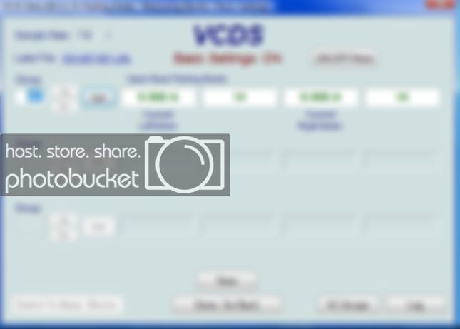

    Может точнее подскажет кто-нибудь ,как VAG-COMOm развести и потом заново адаптировать задние колодки на Б6 ?
    18.11.2005
    Съебёж, Эта Страна
    9,313
    Получено: 12
    Dick

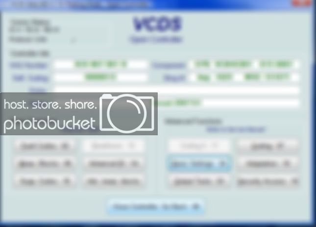

    1) Развод поршней
    -Автомобиль поднят, задние колеса сняты. Электромеханический стояночный тормоз НЕ активирован. Зажигание включено.
    Соединяемся с блоком управления: 53-Электромеханический стояночный тормоз , выбираем 04-Базовые установки, ставим канал 07 и когда готовы жмем Enter, счетчик в окошках начнет менятся а поршни будут передвигаться в сервисную позицию. !Внимание! Убедись в надежности связи c VagCom! Если в момент движения поршней связь пропадет, система может быть повреждена!

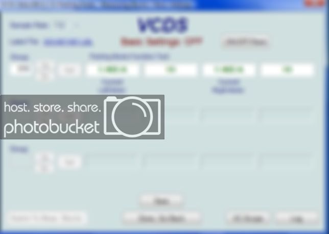

    2) Свод поршней
    -VagCom остается подключенным, Соединяемся с блоком управления: 53-Электромеханический стояночный тормоз , выбираем 04-Базовые установки, ставим канал 06 и когда готовы жмем Enter, счетчик в окошках начнет менятся а поршни будут передвигаться в рабочую позицию.
    Выключите и включите на время зажигание...Лампа ЭлМех. стояночного тормоза мигает, выжмите педаль тормоза и держите ее в нажатом положении, нажмите кнопку "ЭлМех. стояночного тормоза"...Лампа ЭлМех. стояночного тормоза гаснет.

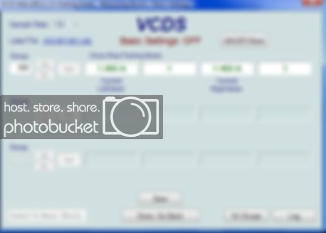

    Все! Затем надо провести базовую установку тормозной системы:
    Соединяемся с блоком управления: 53-Электромеханический стояночный тормоз , выбираем 04-Базовые установки, ставим канал 10 и жмем Enter...Задние тормоза отрабатывают 3 раза, результат можно посмотреть в блоке измерения 1, поле 1.
    А вообще вот прекрасный сайт: http://de.openobd.org/index.htm тут все что надо есть... [/img]

    Mex@n!K,Кирилл, если не против, дополнил твой пост картинками.
    18.11.2005
    Съебёж, Эта Страна
    9,313
    Получено: 12
    Allman
    Отлично! Спасибо!
