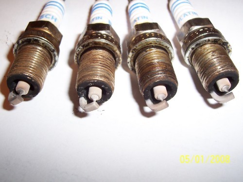

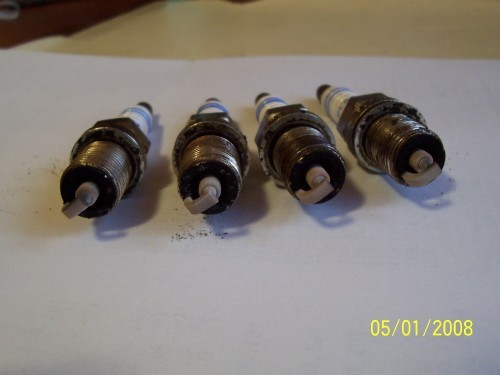

    Всем привет и с прошедшими праздниками!!!В связи с длинными выходными появилась возможность поковырять своего любимца.На повестке дня было масляное ТО и промывка инжектора.По последнему пункту тут уже были обсуждения,поэтому опустим плюсы и минусы данной процедуры.Выкрутил свечи перед промывкой,пробег около 45 тысяч,нареканий на работу нет,но смущает белый налет на электродах.

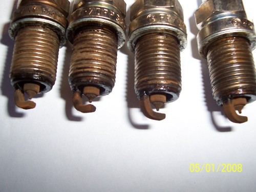

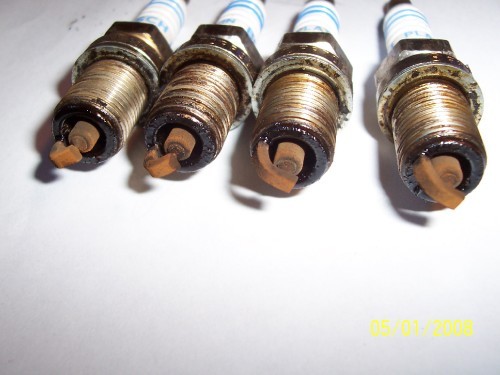

    После промывки они стали вот такими

    Белый налет на свечах-бедная смесь. Было тоже самое, вылечилось тупой заменой ДМРВ на новый оригинальный

    lifter
    У меня и кислородный датчик показывал небольшую "кривоватость" смеси, но этого хватало, чтобы свечи были с белесым налетом.
    По колхозным тестам, типа: резко педаль в пол до 6000 об в мин, все было ОК, но тем не менее.

    Белый налет-выгоревшее масло в камере сгорания!для большого пробега свечей это норма!от бедной смеси свечки будут просто светлые,но никак не с белым налетом!
    Или ОЖ горит в цилиндрах...
    С ОЖ все нормально.А вот бедная смесь....вполне может быть,хотя ошибок нет.
    Добавлено спустя 2 минуты 48 секунд:
    Дело в том,что налет не рыхлый,как присуще сгоревшему маслу и одинаковый на всех свечах что тоже редко бывает при сгорании масла,хотя мысль здравая.Накоплю деньжат и буду с ужором боротся.

    Если налет рыхлый,так сказать шапка на свече,то это уже очень серьезные проблемы с мотором!фото данных свечей говорит о том,что хозяин любит иногда надовить тапочку,или по трассе ходит больше 130км/ч!на больших оборотах абсолютно любой мотор может поджирать масло и на свечках будет легкий налет масла!но это опять же норма!ИМХО беспокоиться не нужно!!!

    CHakeC
    Прямо в точку .Непосредственно перед заменой ехал от Москвы до дачи иногда и 160 км.ч. разгонял.

    Ну вот Вы и сами нашли ответ на свой вопрос!так что это не причина для беспокойства!
