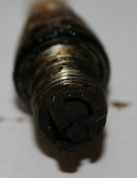

    Может кто подскажет, что сейчас BOSCH выпускает взамен F7LTCR, а то боюсь что не найду оригинал в продаже. Свечи хорошие, около 60000 миль предыдущие находили. Центральный электрод треугольный стал, а зазоры...

    Goose
    F7LTCR надо брать только оригинальные , те купленные у дилера или поставщика оригинальных запчастей . На свече должны быть соответствующе символы ВАГ . Почему так б могу сказать одно , я множество раз экспериментировал с установкой свечей от BOSCH и Champion , купленных у официальных дилеров этих брендов. В итоге все эти свечи выкинул в помойку . Плохо мотор на них работал , хоть тресни . Потому и стал использовать Бош , который идет только на конвейер или в оригинальные запчасти . PFR6Q - классные свечи , но очень дороги и мало выхаживают на нашем бензине . К 20 тысячам уже ощущается нестабильность работы в малонагруженных режимх , при холодных пусках и в режиме троганья и ползанья с полувыжатым сцеплением . Это для машин с чипом . На машинах без чипа они подольше выхаживают , как правило . Пишу это исходя исключительно из собственной практики и многочисленных бесед и экспериментов с оноклубниками и другими владельцами 1.8t . Я выбрал а7деск , тем более , что раньше AEB с ними с конвейера и сходил . Единственно - на этих свечах начальный рывок помягче , не такой резкий , как на PFR6Q но для любителей комфорта это только в плюс , как и более высокая стабильность работы в течение всего срока службы .
    Вот , каталог Bosch . Скажу сразу - о четырехэлектродных свечах забудь сразу на этот мотор . Лично проверял - мрак .
