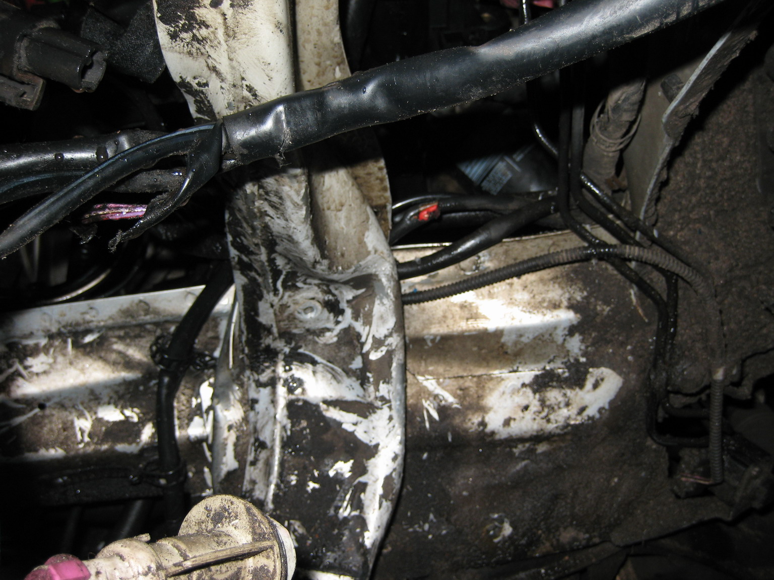

    1.Возможен ли ремонт такого лонжерона и стойки (или как она называется) к нему?

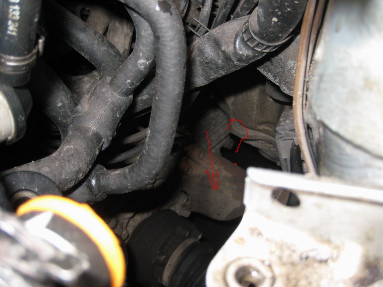

    2. Что за сулуминовая деталь на резиновых подушках в продолжение отростка от коробки, типа хобота, параллельно приводному валу? На фото плохо, но виден скол на втором фото Замена возможна?

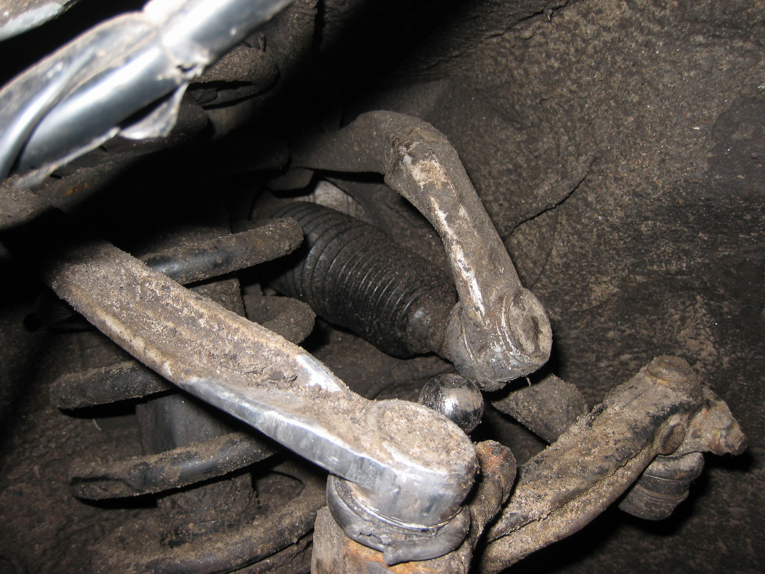

    4.Вот так согнуло рычаг

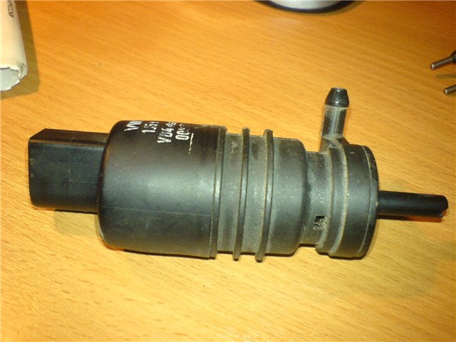

    5. Я правильно думаю, что это насос омывателя (крылатки не осталось)?
    Это опора КПП.Меняется отдельно.Бампер ябы поменял.И еще,не рано ты разбирать начал?Экспертизу делали?Или ты пошел другим путем?
    Да это он, только слегка подрихтованный.
    Удар очень сильный был, что его выгнуло и выбило косточку.
    +1
    Вот как выглядит в сборе:

    Паш привет, а сам поворотный кулак не повело?
    в принципе по повреждениям там ничего такого особо критичиного нету ....
