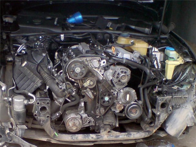

    вобщем так, было както дело засорился маслянный насос и недавал нужно давления масла в двигателе,все привело к обрыву впускного вала, ну значит открыл наш сайт и начал искать сервис, нашел.... значит эвакуатором доставил итог: замена головки блока, турбины, всех ремней, и вкладыши. Все поменяли отдал помниться все сзапчастями 63тыс рублей лиш была только моя голова я ее сам купил наразборке, но привез и попросил чтоб её перебрали что и сделали, таквот прошло ну гдето 2 месяца машина даже 10тысяч непробежала капает масло с правой стороны двигателя, где расположен выпускной коллектор ну и турбина, заехал сегодня продиагностировать сказажи, что с турбиной все в норме, но еть 3 варианта откуда капает причем тах хорошо, это : 1.либо повело блок двигателя (что просто маловероятно, даже мастер это говорил с уверенностью ну в 10% максимум, 2.что повело головку блока (что тоже уж очень он сомневался) и 3.что чтото случилось с прокладкой. таквот вчем мой вопрос что мне делать поидее ремонт в сервисе был немалым а довольнотаки капитальным, по гарантии ведь все должны сделать нетакли? или мнепридется платить еще денег ? B5.5 1.8T AWT да вот ебе думаю но еси прокладка, почемуже антифриз в норме и цет несмешан??...

    спереди снизу справа на моторе масло обычно берется из сальника коленвала...
    если бы ты выложил фото этого всего - я бы тебе сказал - откуда это масло...
    вот фото мотора ( от Базарова) - показывай, где масло

    в 2-х сервисах смотрели и сверху двигателя и подним на подъемники, толком я так понял они сами ниче непонимают но засекли что гдето отсуда течет
    http://foto.rambler.ru/users/ky3uk/9...44/webbig.html[/url]
    13.04.2005
    22,541
    Получено: 14
    на 99% - протекает сальник распредвала!
    ( выше красного кружочка на твоем фото - сальник под большой шестернёй)

    В этом месте масло может появляться при текущем сальнике р/в. Также там есть сливной канал из ГБЦ в блок. Течь теоретически может из-з прокладки ГБЦ, но на практике мне такого не встречалось.

    точно неон т.к. его меняли с снимали клапанную крышку чтоб попробовать подтянуть голову, глянули на сальник вала, сухой.....

    все разобрался неудержался, решил сам глянуть и обнаружил да это сальник потек, в 2 х сервисах меня водили что это бошка кривая блин денег берут а посмотреть хорошо ленятся
