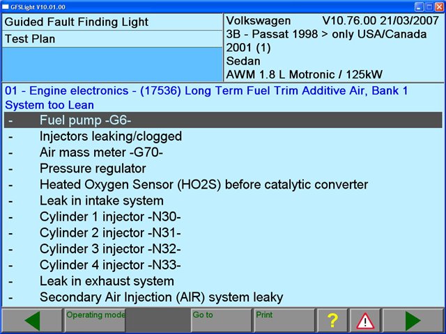

    Цитата Сообщение от vitalliko
    Европеец.
    Это для америкоса, но соль таже
    Причин много может быть
    Вообще, набери в поиске 17536, ведь у тебя этот номер ошибки?
    Попробуй сбросить ошибку, отключить ДМРВ, покататься и снова почитать ошибки Этими действиями возможно исключишь из списка расходомер

    vitalliko
    Еще тут почитай

    по теме - причин много : ДМРВ, ДТОЖ, лямбды, бензонасос и тд и тп...

    vitalliko ситуация не идентичная, но все же:
    у меня тоже AWT 2003 загрелся check - приговор первого сервиса - лямбда до ката (код ошибки не помню) - лямбду поменяли, но через три дня опять check ошибка была "обедненная смесь" правда, про цилиндр ничего не было. Я в тот же сервис - мне говорят: "у тебя бензин плохой", так продолжалось недели 3. В итоге в М1 приговорили несколько шлангов вакуумной магистрали - они перетерлись, их замена решила проблему.
