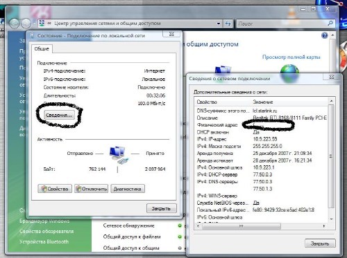

    Открой подключение по локальной сети,там найдешь MAC адрес.
    На другом компе пропиши этот адрес,и все.
    Извини за качество,лучьше неполучается.Тогда ненадо будет звонить никуда и в любое время можешь любой комп к нету подрубить.

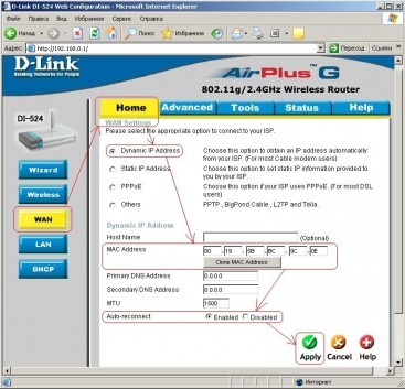

    И в роутере можно поменять MAC адрес .Это Длинк,в АСУС тоже есть такая функция.

    Называется клонирование MAC-адреса. Используется как раз в случаях, когда провайдер "привязывает" свои сервисы к MAC'у. Таким образом можно задать роутеру MAC сетевой карты компьютера, который уже прописан у провайдера. И все будет работать без изменения каких-либо настроек со стороны провайдера.
