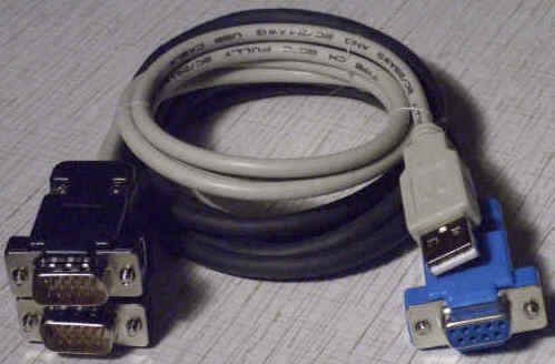

    Прочитал много, что нашел по поиску..
    Есть порядка 3-4 мест, где уже покупали соклубники.. ценники разные и сами адаптеры тоже..
    Вопрос - ЧТО ВЫБРАТЬ?!
    Ноут ДвухЯдерник, Интел, Vista (XP просто так не поставишь на висту)
    Пойдет ли на висте 311 ВагКом? или нужен 4* и адаптер уже другой?
    Теперь места где нашел (прямые ссылки) (нужен USB)
    1. http://maslov.com.ru/provodka.htm
    цена KK(L) - USB & COM- 1798 руб.
    (+USB шнур 100р) итого 1900р
    2. http://www.autopribor.ru/obor/kkl-usb/kkl-usb.htm
    Цена KKL-USB - 1290р
    3. http://avtodiagnostika.ru/modules/kshop ... .php?id=15
    Цена $ 59.00 (1,475.00p)
    4. http://www.azlina.ru/catalog/device003.php
    Цена 1700р
    По деньгам разница не велика, хочеться взять " беспроблемный " качественный адаптер!
    бывалые можете подсказать? Какой лучше взять?
    И чем отличается K, KL, KKL - lite адаптеры? все ли они подходят в моей машине?
    Думаю кто собирается купить ссылки пригодятся!

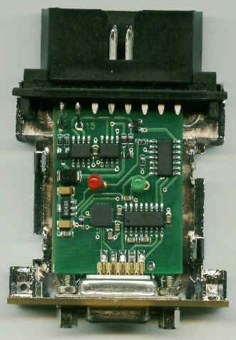

    Если б ты начинку всех показал можно было советовать. А так пока первый вариант. И четвертый думаю хорошо сделан.
    13.10.2006
    14,048
    Получено: 179
    Отправлено: 53
    Плюс адаптера от Маслова - можно подключать к usb- или com-порту. Только провод другом надо использовать.
    По пункту 4. Там еще есть универсальный K-l-line, CAN адаптер. На будущее лучше его брать.
