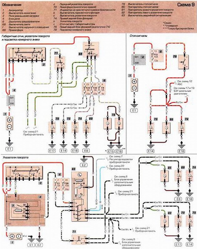

    Друзья,
    Перестал работать левый задний поворотник на Универсале. Лампочка впорядке. Контакты у разъёмов лампочки тоже вроде в порядке. Есть мнение, что проблема с "лягушкой", но где её искать (в фаре, под капотом, в салоне) - непонятно.
    Подскажите как до неё добраться? а может вообще проблема не в ней?

    Какая связь "лягушки" (выключателя стоп-сигнала) с поворотами? [-X
    Возьми тестер и посмотри напряжение на контактах, если напряжения нет то смотри подрулевой переключатель, скорее всего контакты подгорели.
    Вот схема

    на схеме под номером 79, вроде все понятно
