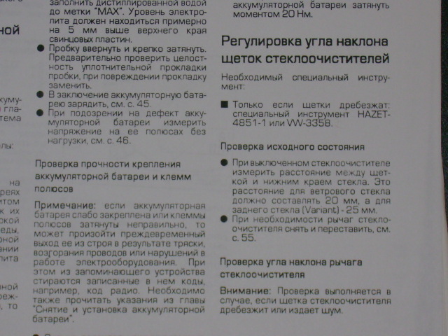

    Может кто нить скажет что ерунда , но это это имеет место быть , у меня проблема решилась и уже давно перестали шуметь и скрежетать щетки

    проблема не в щётке, а в поводке...

    Господа, у меня такая-же проблема возникла после замены старых на новые, тоже самое, левый плохо очищает лобовое, а вот по поводу Поменять их местами неполучится, покрайней мере у меня, они не только разные по размеру, но и по форме. В оригинале как у А-6, левый прямой, а правый ......ну вы знаете...

    да.правый(пассажирский) изогнут.я тоже долго мучился с водительским(был куплен Чемпион).даже поводок поменял.
    спасли новые SWF от Б3(беспонтово смотрится,но дешево и эффективно )теперь чистит как надо.
    к слову сказать,читал и я эту инструкцию по поводу "угла атаки",подгибал и пр.-один черт пока другие щетки не поставил-эффекта не было.
