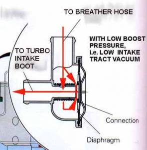

    Решил почистить ВКГ и вот какой вопрос : снял грибок,грязи почти не было ,подскажите принцип работы его-он должен продуваться во все стороны?В поиске смотрел-там для 4-х цилиндровых.У меня 3 штуцера и все продуваются,это как?

    Он и должен продуваться. Внутри стоит мембрана и пружина. Иногда, после длительной эксплуатации мембрана разрушается.

    Там вроде нет пружины

    продувается он всегда...там два отверстия...одно больше, другое меньше ...
    смотри...достаточно понятно нарисовано...

    У меня вроде не такой-там 2больших и 1 маленький

    zorg, принцип работы такой-же.

    помоему эта диаграмма относится только к случаю, когда после ДЗ положительное давление (вернее разница давлений). когда во впукном коллекторе разрежение, потоки идут в обратном направлении (по краиней мере на AEB). т.е. грибок ограничивает подсос воздуха в обход ДЗ и регулирует разрежение в системе ВКГ.
