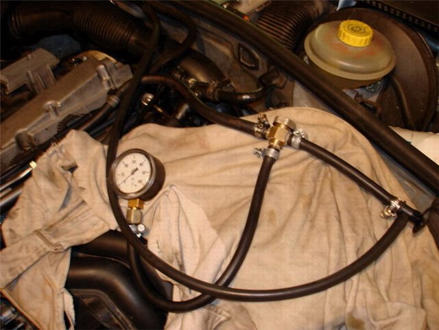

  15. #75
    66
    Цитата Сообщение от Mex@n!K
    А увидел это:
    Кирилл, а чем тебе такие форсунки не нравятся?
    У меня такие же...
    [pic]464[/pic]
    Замени трубочку РДТ. Отлично служит резиновый вакуумный шланг (с жигулёвских карбюраторов) с пластиковыми затяжными хомутами. Тряпки нет - всё на виду.
    (про шинель и саморезы сам знаю! )
