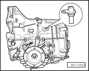

    Привет,
    проблемы с АКПП машинка едит только на третей передаче. В сервисе сказали что это может быть датчики оборотов, А это у меня случилось после замена масла в АКПП в томже сервисе, Так вот теперь я хочу спросить может ли это быть датчики причиной и где онм находятся. говорили что есть два один в коробке самой а вот где другой?
    13.04.2005
    22,541
    Получено: 14
    это аварийный режим...и ездить так не советую..
    лучше сделай диагностику и напиши номера ошибок - будет намного полезнее и быстрее...
    из-за неисправности датчика оборотов - такое может быть запросто..
    датчик - ОДИН...расположен на корпусе коробки (вверху слева)
