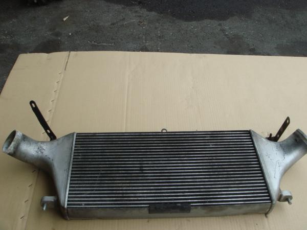

    Я все еще в поисках кулера для себя. Вот вариант от 32-го GTR'a.. что вы скажите, друзья? встанет ли он по размерам, не велик ли он - не будет ли с ним тупить?
    плз, ответьте срочней, а то могут забрать его

    размеры какие в см?
    6,382
    ИМХО со стандартной турбиной будет тупить.

    В какое место ты хочешь его пристроить?

    мда... посмотрел: 60х30х6см это ж очень много, да?

    турбина не стандарт
    на фронт так сказать - спереди

    Если турбина справится будет ОК , но ставить придется перед бампером.

    вот я уже и сомневаюсь, а сможет ли она "продуть" интеркулер? все-таки он от GTR'a с его более чем 280 силами и его турбинами...

    а он никак не влезет под него? ИМХО, перед ним совсем не пойдет - страшно, да и покоцается быстро...

    30см в высоту имхо много... см 15-17 в самый раз будет....
    слушай, а теперь логичный вопрос: а что лучше длинный и невысокий кулер или короткий и высокий?

    это из соображений установки. А из соображений охлаждения,завихрений,скорости потока и т.д. это для меня темный лес,но мне кажется что длинный лучше чем короткий и высокий... обосновать не могу... Это целая наука,и я в ней не силен. Тот что на фото ты выложил,я лично не брал бы. (имхо)

    Если ставить под бампер, то на Пассат имеет смысл брать длинный и узкий.Если поставить высокий то большая часть его не будет продуваться через решотки в бампере.

    +1. Еще и с узким йопли по горло,не то что с высоким+момент охлаждения..

    да, есть такая тема.. надо промерить будет высоту дырки в бампере. кстати, а как фронтальный кулер крепится к авто?

    Крепить скорее всего придется колхозно.
