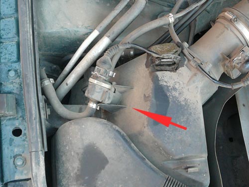

    Привет всем! Прошу совета и помощи. Симптомы следующие;
    После запуска двигателя спустя 5-3 минуты начинается глухой стук, примерно за правым колесом, сначала не очень быстро затем спустя ещё какое-то время звук учащается раза в два. Стук иногда пропадает иногда появляется. Стук ни на что не влияет, все системы работают исправно. Открываю капот, прислушиваюсь, агрегат на фото издаёт цокающие звуки, похожие на включение выключение реле. И глухой стук где-то в глубине. Рискнул здоровьем и отсоединил этот девайс - стук пропал, включил обратно - стук полявился.
    Помогите понять что за агрегат и на что он влияет. Заранее спасибо!!!

    Это электормагнитный клапан системы улавливания паров топлива или по другому клапан адсорбера N80
    Влияет на вентиляцию топливного бака со всеми вытекающими отсюда последствиями
    Цокающие звуки клапана это нормально, а вот глухой стук где-то в глубине .
