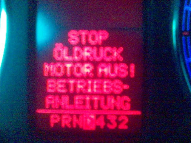

    меня в авто вообще такая байда загорелась
    так я чуть не обо.....ался от увиденного, понимая на сколько попал

    ВЕТЕР
    Бывает Давление измерил?

    Цитата Сообщение от Mex@n!K
    ВЕТЕР
    при смене масла с овна на хорошее засорилась сетка маслоприемника, так что гидрокомпенсаторы аж вижали,даже на холостых оборотах.так ,что как видишь разобрался .ох уж эти иномарки,нежные все такие.

    ВЕТЕР

    satori
    пипец давлению масла

    ВЕТЕР
    фига он у тя выругался!!! мотор аус!? ......

    Цитата Сообщение от Sultan_SPb
    ВЕТЕР
    да ещё и дрЮк!

    Цитата Сообщение от ВЕТЕР
    да ещё и дрЮк!
    да, DRUCK это не AUS .....

    13 тыс на масле турбированном двигателе?... чего ты удивлятся то аусу...
