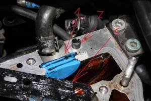

    Сейчас делаю опресовку, сифонит сильно, понять не могу где точно, не видно. Когда поливаешь водой с мылом, пузырей не видно, но слышно что вода пузыриться. Шипит где то в районе ДТОЖ. Примерно знает кто, что там может сопливить?
    любое неплотное соединение шлангов, либо например - редукционный клапан ВКГ (грибок, если он установлен сзади ГБЦ)
    либо - может сифонить/отсутствует вторая полукруглая прокладка натяжителя (установлена в углублении торца ГБЦ под клапанной крышкой) на фото - сине-голубая

    Что за датчик за блоком стоит, номер не могу разобрать? Дует именно под ним из отверстия из блока, как мне показалось, т.к. пока не знаю как там всё устроенно.

    Satoorn
    Это электро гидро натяжитель цепи
