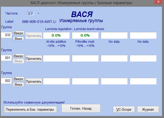

    расход преимущественно по трассе великоват, около 13-14л, что был на автомате, что сейчас на мех поставленной. ошибок по ваг кому нет. логи еще не снимал, ткните пожалуйста где почитать, может я не первый с такой проблемой

    Для начала скажи нам что в 032 группе. Потом будет думать.

    i_killed_kenny, ты сброс ошибок чтоли сделал перед тем как в 32 группу зайти? 0.0 это идеально! Тоесть нереально

    Как Вариант еще ЛР не работает из-за наличия ошибок по ДК...

    лямбда-регулирование и датчик кислорода

    Эм.... Ошибок то и не было. Захожу в блок двигателя, а ошибок там нет. Яж сразу написал. Завтра логи буду снимать....

    ну не может быть такого 0.0 на рабочей машине, это невозможно. Обычно это означает что блок ушел в аварийный режим.
    Наверное стоит сбросить ошибки даже если их нет.
