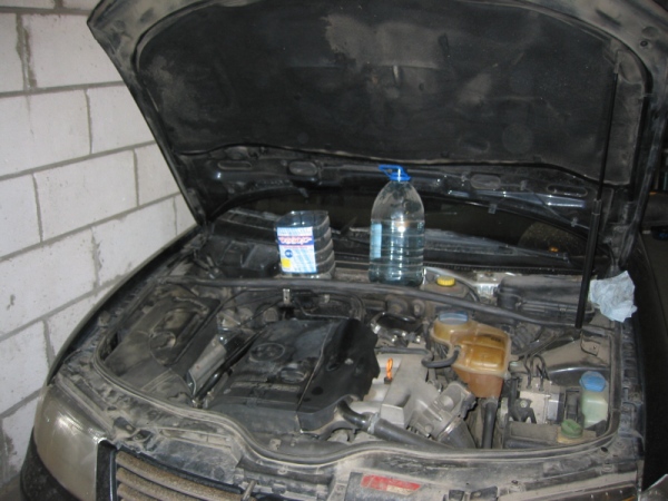

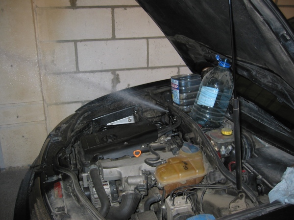

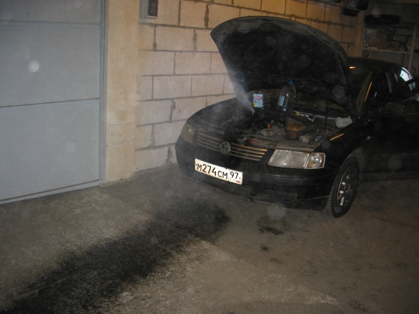

    Ехал сегодня от Белорусской в сторону Ленинского пр-та, чувствую: в салоне пахнет бензином. Т.к. был в "офисной" одежде, решил на улице вокруг машины не прыгать - доехать до гаража. Приехал в гараж, открыл капот - и тут же получил "бензиновый душ" прямо в лицо... Было примерно так:
    Все помнят где на 1.8T турбина и катализатор? Вот-вот, можно сказать что прямо под струей...
    Пока я ехал, вся эта струя, похоже, впитывалась в обшивку капота (наверное она меня и спасла от пожара). Поэтому когда я открыл капот - бензин хлынул с капота вниз настоящей рекой ... правильно, в аккумуляторный отсек. А крышки-пыльника (как в B5.5) у меня нет... В результате аккумулятор оказался весь мокрый, несмотря на все мои попытки "собрать" этот потоп:
    Как это все не загорелось - ни от двигателя, ни от аккумулятора - я до сих пор не понял.

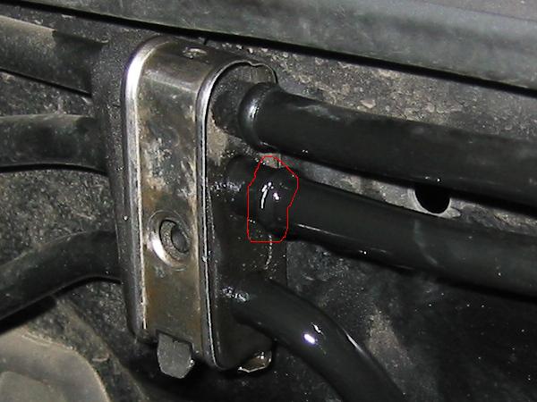

    Как оказалось, треснула (!!!) трубка подачи топлива. Причем трещина - поперечная, на заводском утолщении трубки. Вот фото, трещина обведена красным:
    Есть какие-нибудь идеи, почему это произошло?
    Трубка, как я понимаю, штатная - заводская. Усилия на изгиб там практически никакого нет - дальше идет гибкий резиновый шланг...
    С ремонтом пока не решил. Судя по ETKA, трубка эта идет через все днище к заднему правому колесу - аж до топливного фильтра. Кроме того, продается она только в комплекте еще с двумя аналогичными. Думал взять эту трубку на разборе (деталь, вроде, не сложная, да и нужна мне только одна трубка, а не три), но супруга очень правильно заметила: $200 - не такие большие деньги ради безопасности (оригинальный комплект из трех трубок стоит "от $176" на Exist.ru). И правда: неизвестно что это за трубка будет с разбора и сколько она еще проходит, даже если ее сняли и хранили аккуратно. Так что возьму я, скорее всего, новый комплект.

    Неделю назад пережил тоже самое!трубка и место повреждения один в один!!только моя лопнула к перегородке.В этом утолщении трубки стыкуются друг к другу и лопаются по шву.От пассата не ожидал такой подлянки.Пока отпилил повреждённый участок и одел резиновый шланг с хомутами.Не эстетично канешна,но каким образом менять всю трубку пока не представляю
    26.06.2006
    Россия, Тула
    60
    176
    У меня было тоже самое.
    В том же месте, с той же трубкой и тем же фонтаном ...
    Где-то в середине декабря прошлого года я описывал эту ситуацию.
    Моя версия отчего только одна - мне за некоторое время до этого мыли форсунки со снятием топливной рампы.
    Рампу от шлангов не отсоединяли, только шланг подводящий из фиксатора вытащили.
    И когда отводили всю рампуц в сторону, то вероятно подмяли в том месте трубопровод.
    То, что они не снимали клипсу крепления трубок, откуда потом течь началась - это я помнб точно.
    Ну а потом на подломленной трубке от вибраций появилась дырка.
    Это моя версия, а что на самом деле - одному богу известно.
    После изучения вариантов ремонта я забил на замену всей этой трубки.
    И денег стоит немало и геморой с заменой.
    Купил топливный шланг от жигулей.
    Он по внутреннему диаметру как раз на эту трубку топливную подходит.
    Родную топливную трубку разрезал до конца и сделал бондаж.
    Поглубже насадил шланг на трубку да по два хомута с каждой стороны засадил.
    А чтоб наверняка.
    Только металическую трубку родную после того как распилишь ее пополам - обязательно края обработай надфилем на тему заусенцов. Чтоб ничего осрого не осталось, а то они резиновый шланг порежут очень быстро.
    Вот уже год катаюсь с этим бандажом - все в порядке.

    У меня не было с собой фотоаппарата. Так что я поставил машину, сбегал домой, потом вернулся и включил зажигание, чтобы "повторить эксперимент".
    Но повторял это я уже на холодном двигателе, чтобы спокойно все отфоткать.
    Кстати, пока я машину не починил - могу показать этот "фокус" всем желающим. Гараж в ЮЗАО.
