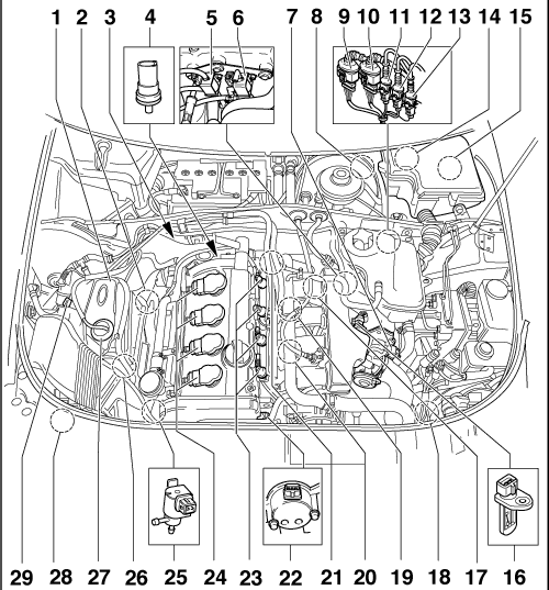

    это т.н. катушка...(2-го цилиндра)...пропуски зажигания из-за неё...
    Цитата Сообщение от Maqnio
    В ошибке пишет: Пропуск зажигание в 2 цилиндре.
    проверь разъем на катушке и проводку разъема...если там всё целое - замени катушку...
    стоят они на свечных колодцах каждого цилиндра (всего - 4 штуки) - цилиндры считаются "от бампера"...
    (на картинке - под номером 24)

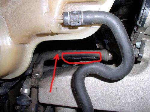

    Проверил можно сказат все: свечы, бабин, компрессию в цилиндре. Даже инжектор проверили, в конечном счете ничего. Я уже незнаю что с етим делать. Подскажите от чего может ето быть?
    такой же двигатель, у меня была дырка вот такая
    после замены трубки, СЕ пропало на какое то время...
    так что проверил бы на утечки, впускной тракт и расходомер заодно..
    A oshibka 4to pokazivalo u vas?
