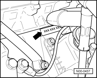

    Подскажите где номер двигателя двиг APU 1.8T в Москве опера нашли и проверили без проблемм, а в нашей глуши не могут найти. Если можно ткните на фото...

    Номер двигателя -стрелка- („буквенное обозначение двигателя“ и „порядковый номер“) находится слева на блоке цилиндров. (вертикальная трубка справа на картинке - это масляный щуп)...
    Дополнительно на крышку ГБЦ наносится наклейка с „буквенным обозначением двигателя“ и „порядковым номером“.
    Номер двигателя состоит максимально из девяти знаков (буквенно-цифровых). Первая часть (максимально 3 буквы) представляет собой „буквенное обозначение двигателя“, а вторая часть (шестизначная) „порядковый номер“. После выпуска свыше 999 999 двигателей с одинаковым буквенным обозначением первая из шести позиций цифр заменяется буквой.
    Буквенное обозначение двигателя также дополнительно указывается на заводской табличке с идентификационными данными автомобиля

    По ходу дела эта проблема с поиском номера движка для многих гайцев неразрешима.(особенно в глуши) Сам прошел через это, меня отправили и сказали, что пока я им не тыкну в этот номер пальцем,Тех.осмотр не пройду. В итоге приехал в гараж, бросил подсветку в район этого номера - и давай его искать. Смотрел сверху, но там мешает резиновая трубка..... короче перематерился весь - но так и не нашел. С матами в адрес гайцев, уже потеряв всякую надежду, я присел на корточки около переднего колеса(со стороны водителя) И О ЧУДО! Именно с этой позиции номер видно идеально без всяких там зеркал и прочих смотрелок, которыми пользуются гаишники.(но подсветка нужна)
