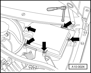

    Как снять коробку с мозгами мотора в ресталинге?
    Выключить зажигание.
    Снять поводки щеток стеклоочистителя и обтекатель
    Снять крышку защитного корпуса блоков управления
    Аккуратно поддеть отверткой крепежную скобу (стрелка).
    Разблокировать соединительные штекеры от блока управления и отсоединить их.
    Извлечь старый блок управления двигателя и установить новый.
