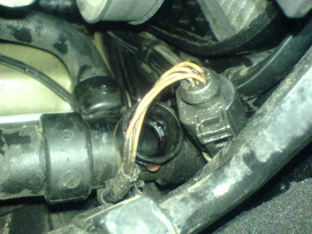

    В субботу поменял антифриз, на нашем уважаемом сервисе. Сливали только из расширительного и радиатора. В общем там 2 варианта: патрубок скинуть или датчик вынуть. Судя по всему мастер воспользовался вторым вариантом...
    Сегодня утром оказался в веселой ситуации. Должен был делать презентацию, а вместо этого оказался с полностью вытекшим антифризом посреди дороги. Полдня катался на эвакуаторе и провел в сервисе... Просто интересно ваше мнение, кого мне благодарить за столь содержательно прожитый день и потраченные деньги?
    Сначала попытался залить воду в бачок, но 8 литров ушли вникуда. Потом я обнаружил причину... В сервисе посмотрел ее поближе. Вот она:
    Что думаете по этому поводу? Мог ли датчик сам выпасть или это криво проделанная операция? 4 дня он держался...

    По всей видимости мастер когда снимал датчик, покалечил пластиковый фиксатор, который его удерживал....
    Но по моему весьма странный способ сливать антифриз с помощью снятия датчика температуры, при наличие крантика
    +1
    а вот про " пластиковый фиксатор" ИМХО бред ...
    датчик садится в "кроватку" довольно плотно но в любом случае должен фиксироваться стопорным "кольцом"
    которое как я понимаю на место не поставили ...

    пингвин
    Сам выпасть НЕ мог.
    Он там так закисает, что его при желании не так просто вытащить.
    Концы в сервисе, где меняли антифриз.

    Ну не знаю. Такой косяк - результат отсутствия опыта именно такой работы, ИМХО.
    У самого был такой косяк на чужой машине - выскочил нижний патрубок радиатора после замены ремней, т.к. был неплотно вставлен и защёлка, соответственно, его не застопорила. После этого я начал обрабатывать эти патрубки перед установкой так, что они сами терь на место залетают.
