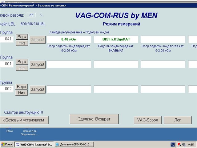

    RussoTuristo
    По подогреву смотреть тут (41 группа)
    41,0,Лямбда регулирование – Подогрев зондов
    41,1,Сопр.подогрв.-зонд перед кат.,0-2.00 кОм
    41,2,Подогев зонда перед кат.,ВКЛ/ВЫКЛ,Подогрев зонда может включаться и отключаться это зависит от условий работы двигателя.
    41,3,Сопр.подогрв.-зонд после кат.,0-2.00 кОм
    41,4,Подогрев зонда после кат.,ВКЛ/ВЫКЛ,Подогрев зонда может вклю
    У меня было так при нормальном зонде
