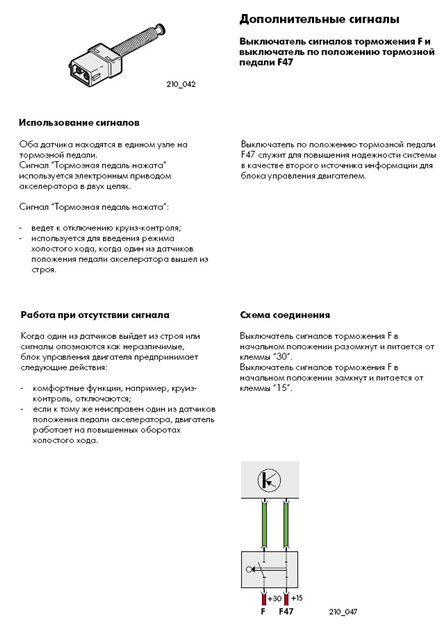

    Дим, а это не поможет? В плане питания концевиков от разных источников (210 SSP электронная педаль газа)
  2. #22
    pavel1
    Паш, спасибо, конечно .
    Но, по-моему всё это для 4-х контактной лягушки.
    Для авто с электронной педалью газа и с круиз-контролем.
    У моего авто ДЗ и педаль газа связаны тросиком, а круиза не было никогда. Лягушка 2-х контактная.

    Имхо, на круиз отдельный концевик идет.
