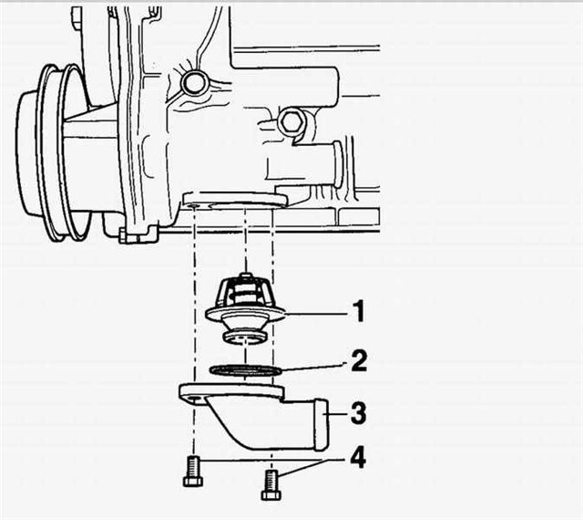

  12. #52
    Вот какая хорошая фотка есть у komok1965
    [pic]5675[/pic]

    здравствуйте, подскажите где стоит термостат на Passat B5, 2000 г.в., 1,9 TDI (85 kw) похоже накрылся.

    Всё! Моя эпопея закончилась! !!! Как и предполагали Уважаемые форумчане- ТЕРМОСТАТ!!!! Правда с заменой намучился. Мастер прокладку перекосил. Так что пару лишних литров ушло на землю.....
