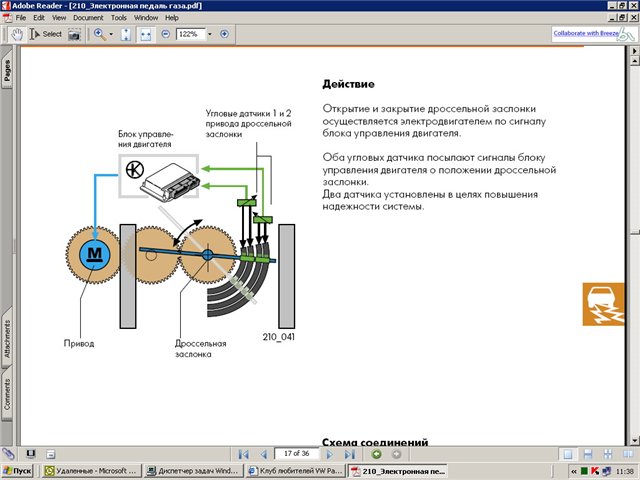

    Цитата Сообщение от Сева
    Дорожка в ней для чего?
  8. #28
    10.11.2007
    6,518
    Получено: 61
    Отправлено: 45
    Положение значит...ну вообще я ДЗ вдвигаю рукой, угол отображаеться четко, от 0,7 до 89град.Т.е видимо дорожки еще поживут.
    А разницы между электронной и тросиковой нет?
    Конечно есть. У тросиковой-тросик Только ХХ поддерживается моторчиком
    Я имею внутрянку ДЗ
    ХЗ Не было возможности сравнивать-у меня электронный экземпляр. Искать тебе, видимо, новую (либо БУ) ДЗ
