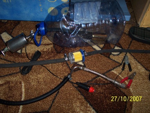

    Вот заморочились мы с одноклубником промывку изобрести,а чё каждый раз в сервисе то денег платить? Да и к тому же,у меня друзья этой химией торгуют,мы конечно это громко сказано всю работу по сборке Влад(Lifter) ?произвёл,я так в долю вошёл. И предоставил машину для эксперемента. Ну в приципе всё просто бензонасос от ТАЗИКА ,2 фильтра ,шланги. :oops
    http://foto.mail.ru/mail/andros.73/144/i-355.jpg
    http://foto.mail.ru/mail/andros.73/144/i-356.jpg

    Вклинюсь в тему,на сборку этого примитивного но полезного агригата было затрачено 1000 рублей и 1 час времени (рабочего) .В автосервисе за эту процедуру требуют около 1000 рублей,так-что окупаемость очивидна.Первые испытания прошли при свете звезд удачно (спасибо Саше за предоставленного подопытного ) следующий на очерели я.Спорить небудем о целесообразности промывки инжектора,тут как с ксеноном,два лагеря.Лично я промываю всегда перед зимой и непосредственно перед заменой масла.
    Добавлено спустя 1 минуту 59 секунд:
    Это фотки сделаны дома.

    Скажи а где такой шланг найти армированый с резьбой на топливную рампу? Или это сделанный из маслопадающей трубки?

    lifter Влад ,а я не помню мы на встрече его откуда спёрли???
    Точно в цель.Но я приглядывался к нашемарочным запчастям,есть нечто похожее от волги,помоему маслоподача к ГУРу.
    Непонятная цифра. Колба насоса, новая стоит дороже. Или бу брали, что вероятней...
    Насос новый от ВАЗа стоит от 300 до 1500 рублей.
    Цитата Сообщение от boss181
    В чем выгода когда без гемороя всякого в том же сервисе стоит помыть те же 1000 рублей?
    Выгода есть,затраты на агрегат мы поделили пополам.Потом в сервисах используют разную технологию,а я себе буду мыть так,как считаю правиьно.Еще,многие сервисы используют одноконтурную установку для промывки,мы изготовили двухконтурную,которая на мой взгляд имеет преймущество.
    Ты имееешь ввиду что подключают Винс только на вход, а обратку нет?
