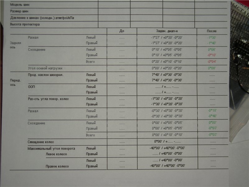

    Были небольшие ремонты в подвеске (замена сайлентов), да и с момента покупки сход-развал не проверял. После ремонта все выставил в средние положения "на глаз" и ездил без всяких уводов, только заметил что на передних колесах внешние края немного подзадираются. Поехал на сход-развал в ВДВ. Сделали - вроде все ОК, машина стала устойчевее, в резких поворотах перестало сносить морду... А потом заметил что немного уводит вправо. Не критично, но все таки есть... Списал на то что резина подизносилась не равномерно и тянет... Забил. На днях поставил новую зимнюю и поведение один в один как на летней! То есть тот же небольшой увод вправо. + машина немного плавает, требует небольшого подруливания для сохранения прямолинейного движения. На идеально ровном новом асфальте проверял. Как бы и не напрягает, но что-то не нравится все это...
    Полез в эльзу... нашел:
    У меня пакет плохих дорог!
    А на сервисе сделали так:
    Как видно параметры на сервисе взяли от подвески СТАНДАРТ, но за пределы все равно не вышло. Задняя балка не думаю что будет так себя проявлять.
    Колесо летнее (левое или правое теперь уже не знаю) заметил что износилось внешней стороной сильнее чем противоположное.
    Жду версий ВАШИХ....

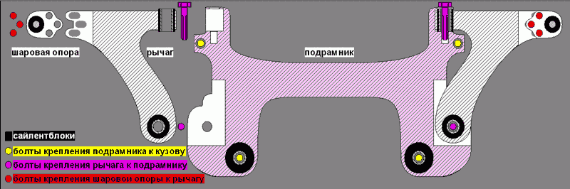

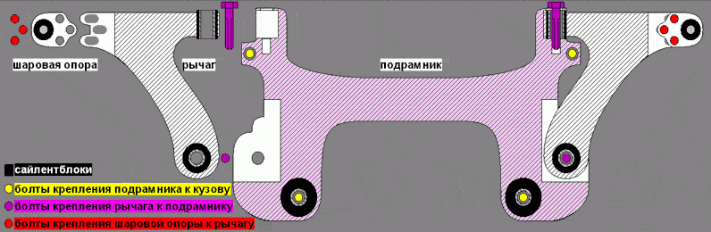

    Детали подвески Гольфа-4 допускают довольно большие вольности в установке. Дело в том, что болты крепления там, скажем, диаметром 10, а отверстия в закрепляемых деталях - 12-13. Это касается подрамника и рычагов. Не надо забывать, что двигая подрамник, вы меняете кроме кастера так же и развал-схождение. Кроме того, на развал можно довольно сильно повлиять, двигая шаровую опору. Шаровая опора крепится к рычагу 3-я винтами, причем отверстия в рычаге не круглые, а овальные. Поэтому опору можно на 5-8 мм двигать к центру-от центра автомобиля.

    Нет, подрамник стоит не на заводском месте.
    Вторая картинка как раз подходит. Нужно будет на место поставить.
    Спасибо за ссылку.
