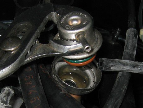

    Народ всем привет! Ходил в поиск не нашел своей проблемки, а она вот в чем: замучал меня некий стук двигателя, а именно стучит топливный регулятор - я его так называю - такая хренюшечка что стоит на тполивной рампе, к ней еще вакуум подводится. Короче слышно стук очень хорошо когда открыт капот и снята пластиковая заглушка, выяснил что стучит именно он стетоскопом (или как там оно правильно называется - в общем то чем доктора нас слушают ) когда прослушиваешь именно этот регулятор то отчетливо слышен его стук. Вопрос к Вам форумчане - у Вас он стучит или нет? Хочу заказать новый но вот мне тут один чел сказал что может из-за бензонасоса такое быть - х.з. Каких либо отрицательных последствий нет - машинка едет, кушает около 13 по городу, все устраивает...

    А левее свой стетоскоп не пробовал подвести? В РДТ нечему стучать в принципе...Зато стучать может цепь в регуляторе фаз который расположен аккурат слева от РДТ. А это уже серьезно...Необходимо еще точнее убедится в диагнозе и бегом на замер давления масла.

    Все обслушал стетоскопом , стук самый сильный от регулятора, потом на самой рампе топливной - но послабее (что в общем то логично ведь он на ней сидит), по всем остальным узлам до куда дотянулся ухом со стетоскопом стуков НЕТ! Над цепью слышно как крутиться что то и такой ровный тихий шум в наушниках - даже магкий что ли какойто, то же самое в районе ремня ГРМ слушается, по остальной крышке головы все тихо. Да забыл сказать что когда с этого регулятора снимаю шланг вакуумный то ровно никаких изменений нет (как сниму так сразу шланг затыкаю что бы не делать подсос воздуха лишний так как присасывает будь здоров)

    Тогда может просто форсунки стрекочут...А в рампу отдает.

    Фиг его знает может и они, попробую поменять - может чего измениться...

    Зачем их менять? Стрекотание не является непосредстрвенно неисправностью.

    Да не форсункуи конечно менять не буду, они стрекучут как и всегда, а вот регулятор хочу попробовать махнуть, стук то от него, когда слушаю форсунки то ини стучат конечно но раза в 2 тише чем когда слушаю сам регулятор. да и частота стука у регулятора выше чем у форсунок тоже раза в 2 навреное.

    Меняй регулятор и проверь давление.

    Ты имел в виду натяжитель цепи распредвалов?
    Или и правда топливный регулятор ?

    Может там чего стучать?

    Я так и понял, что натяжитель с регулятором фаз.
    А мы про тот, что у Паши на картинке...

    Стучать может натяжитель. МЕХ правильно говорит.

    Не парни, стучит именно вот та хрень которая на картинке выше, при прослушивании над механизмом цепи все тихо, только тихий мягкий шум от вращения механизмов. Самый громкий и отчетливый стук именно при прослушивании топливного регулятора. Я тут в экзисте посмотрел, есть оригинал VAG (078 133 534 C) около 2500р и есть Bosch (0 280 160 575) около 1000 рублей, вот думаю чего купить, а может это вообще одно и то же?
