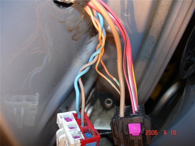

    Цитата Сообщение от Shiza
    Цвет провода оранжевый с белой полосой (среднего сечения)
    Это скорее провод витой пары шины данных блока комфорта, только там цвета оранжево/зеленый и оранжево/коричневый
    +1, опередил.
    При повреждении этого провода, ваг-комом видна четкая ошибка блока управления задней двери.
    А также, с кнопки в передней двери не работает управление задним стеклоподьемником и при открытии задней двери подсветка в салоне не загорается.
    Возможно, в зависимости какой провод порван (высокий или низкий уровень) и характер неисправности будет разный
    Афаик, там дифференциальная шина. При обрыве одного из проводов связь полностью теряется.
    Тем более, автор диагностику так и не делал.
    У меня ошибка "шина данных в аварийном режиме"-обрыва не нашел (искал лениво).Также ошибка по замку задней от водителя двери-там иногда солдатик с штатного брелка отскакивает со второго нажатия-забил. Вывод-из теории обрыв одного провода влияет только на скорость обработки данных (могу найти в SSP)
    Поищи.
    Имхо - вывод не верный.
    Аварийный режим, с технической точки зрения, может означать неправильное терминирование шины.
    Поищи.
    Из SSP 269_Обмен данными посредством шины CAN II
  14. #34
    Тогда все ясно.
    Не совсем
    задняя левая дверь не закрывается ни с ключа (штатная сигнализация), не с личины водит.двери
    загвоздка была в оборваном (сгнившем) проводе находящимся в гофре от стойки кузова к двери.
    Если бы номер ошибки при этом знать
  16. #36
    13.10.2006
    14,048
    Получено: 179
    Отправлено: 53
    Тогда все ясно.
    Не совсем
    Я насчет типа шины. Не обычная дифференциальная, земля общая. Соответственно, при обрыве обного провода половина сигналов все еще ходят.
    Только экпериментально узнать.
