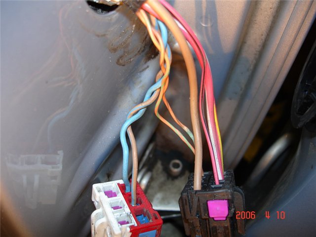

    Как предположение-не хватает напруги для двигателей из-за плохого контакта в скрутках питающих модули дверей красно-белого и красно-синего проводов от предохранителей №37(?),38
    Скрутки (возможно) находятся у блока комфорта

    Если дружишь с тестером-что бы проверить мою версию питания оптимально добраться до разъёма в задней гофре и померить напряжение на красно-белом и красно -желтом проводах при команде на стеклоподъемники-если будет проседать менее 12В-значит ковырять цепи скруток.
