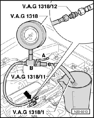

    Можно стенд замутить в гаражных условиях, манометр-балонный, краник, тройник - сантехнические. Шланги с хомутами не дифсит
    Тут, например

    По этой схеме -манометр подключен к напорной от насоса магистрали, включаем насос (клапан-кран закрыт) наблюдаем рабочее давление насоса (более 6 кгс), останавливаем насос -давление должно долго держаться (держит обратный клапан в насосе) Так проверял?
    Имеется в виду подающий топливопровод, а не обратка. Схему видел раньше на форуме, все понятно...только надо мутить манометр.
    Если есть давление в подающем топливопроводе, то после выключения насоса оно должно оставатся (удерживатся), иначе будут глюки, как у меня. Но если давление падает, а в обратку через регулятор ничего не течет, то получается, это обратный клапан (или где-то лопнутый топливопровод, но я смотрел - нигде ничего не течет и не капает).
