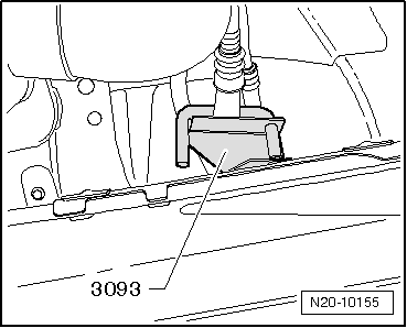

    Проверка топливной системы на герметичность
    Диагностический насос топливной системы -V144- распознал утечку.
    – Снять заднее левое колесо и подкрылок.
    – Пережать шланг -А- между диагностическим насосом топливной системы -V144- и воздушным фильтром зажимом...

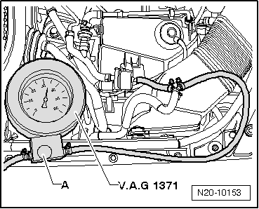

    – Подключить тестер для K-Jetronic -V.A.G 1371-, как показано на рисунке, между электромагнитным клапаном 1 абсорбера с активированным углем -N80- и вентиляционным шлангом.
    – Подключить насадку тестера K-Jetronic -V.A.G 1371- к вентилю колесной шины.
    – С помощью вентиля -A- отрегулировать давление на 35 мбар. После стабилизации давления оно не должно упасть ниже 30 мбар за 5 минут.
    Если давление не растут, не держится минимум 5 минут, неплотность следует локализовать следующим образом:
    – С помощью зажима для шлангов пережать вентиляционный шланг между электромагнитным клапаном 1 абсорбера -N80- и двигателем.
    Повторить проверку давления.
    – Если теперь давление не снижается, заменить электромагнитный клапан 1 абсорбера -N80-.
