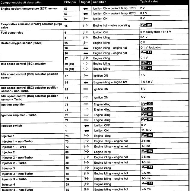

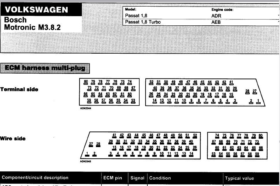

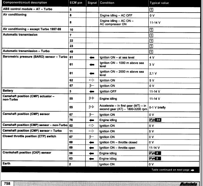

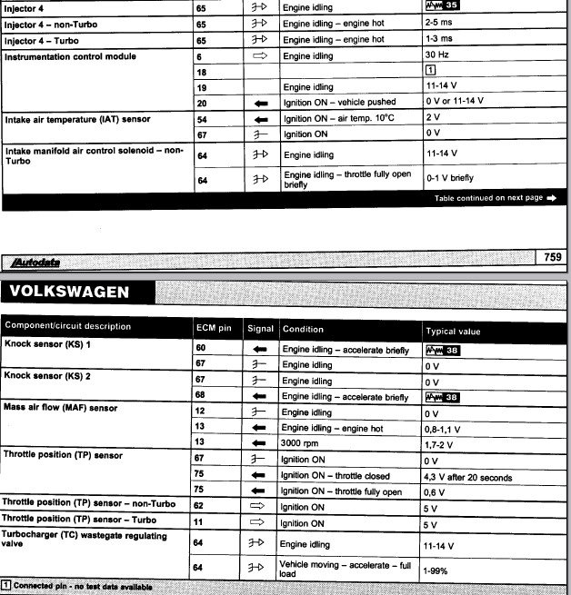

    Благодарю за советы.Скиньте пожалуйста распиновку колодки на ЭБУ
    Если это сгодиться

    Вечером буду проверять питание на эбу.Как я понимаю,на насосе предохранительF2,с 23-й ножки реле б/н идет "+" на насос.17 и 19 ножки реле-это питание с 30 и 15 клемм замка зажигания.4-й контакт на эбу управляющий "-".Все верно?
    Осталось проверить питание и массу на ЭБУ
    Скиньте пожалуйста ктонибудь распиновку фишек ЭБУ

    kalian2
    посмотри это
  8. #28
    Блин не могу открыть рисунки
    Скинь email в личку скину весь pdf ник правда 4,19Мб

    tecro
    Спасибо,все получил.
    Собственно напряжение на мозгах есть,масса тоже везде хорошая.На реле все приходит и уходит.Был кинут дополнительный "+" на насос.Удивило то,что во первых он не загудел,а второе то,что напряжение всеравно на насосе 3,5В.Был сделан вывод о кз обмотки насоса.Подсоединение напрямую насоса ничего не дало-как молчал,так и молчит
    Но радость все таки появилась.При подсоединении нового бензонасоса,все встало на свои места.Появились так долго и упорно потерянные 12В
    Будем менять насос,чистить бак,заводить и смотреть дальше.
