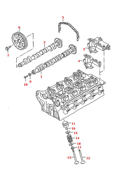

    Тоха
    Примерно здесь...
    [pic]5886[/pic]

    О, спасибо за подсказки! С такими советчиками если не лениться, то можно самому научиться машины делать полностью. :-))
    А то, мастеров хороших не так то и много. Один есть сервис хороший - так они мне за воздухомер только 8000 заломили, всё с заменой около 10000. Сам поменял, обошлось в 3400, и это со всеми переплатами за срочность. Так что...
    Сбросил ошибку с КПП, буду теперь проверять регулярно.
    И ещё вопрос по картинке - вижу разъём, а где всё это примерно находится? А то я пока на глаз внутринности Паси не помню.

    Тоха
    между звездочками валов должно быть РОВНО 16 (Шестнадцать) звеньев...если будет 15 - то неграмотный мастер начнет шаманить с ремнем...а он будет все время не совпадать на ползуба...
    Цитата Сообщение от Тоха
    Этот натяжитель далеко находится? Можно как-то увидеть всё это, не разбирая машину?
    ГНЦ с фазовращателем стоит в задней части ГБЦ...(номер 5)
    чтобы увидеть - нужно снять клапанную крышку...
