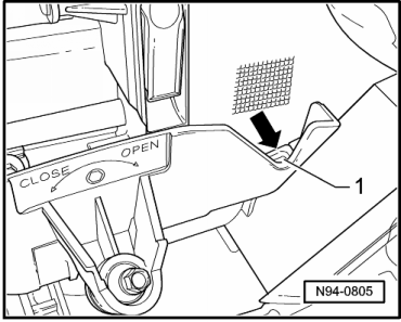

    1. Снятие фары :
    Нажать на фару.
    – Повернуть фиксаторный болт (стрелка) в направлении стрелки Open (наклейка)- пока не почувствуется сопротивление.
    (Повернуть болт, не применяя силы, иначе есть риск сломать механизм фиксатора.)
    Фара выталкивается вперед.
    – Потянуть фару из ниши в крыле, пока не почувствуется упор
    Удерживать стопорную скобу (1) в нажатом положении (стрелка) и извлечь фару из выреза кузова

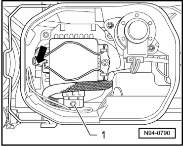

    2. Замена ламп
    На рисунках изображена замена газоразрядной лампы на левой фаре.
    Замена левой газоразрядной лампы -L13- и правой газоразрядной лампы -L14- осуществляется аналогично
    Отжать скобку (1) в направлении стрелки в сторону и снять колпак (2).
    Отсоединить штекерное соединение (1).
    Нажать на скобку (стрелка) и разблокировать ее.
    Аккуратно потянуть лампу из крепления.

    – Вставить газоразрядную лампу так, чтобы стопорные язычки попали в пазы на рефлекторе.
    – Вновь зафиксировать скобу.
    – Вставить металлический штекер.
    – Проверить работу фары, включая все ее функции.
    – Проверить настройку фар, при необходимости - отрегулировать

    Вы должны услышать „четкий“ щелчок. Стопорная скоба фиксируется
    Повернуть фиксаторный болт (стрелка) в направлении стрелки Close (наклейка)- пока не почувствуется сопротивление.
    – Слегка надавить на фару и повернуть болт дальше в -направлении стрелки Close (наклейка)-.
    Фиксирующая скоба должна защелкнуться с отчетливо слышным щелчком.
