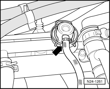

    Перегреваться он может.Нужно замерить давление.И попробуй снять с клапана давления топлива воздушную трубку на работающей машине.Если начнет хуже работать,то проблема сто пудов в насосе.

    А ..Продиагностировали машину сказали что все показания машины в норме, ошибок нет. Подключили манометр к бензотрассе и сказали мол давление скачет..
    kalian2
    Воздушная трубка клапана давления топлива. Сорри это где...Подскажите..
    это очевидно ваккуумная трубка РДТ (регулятора давления топлива)..
    (в торце топливной рампы маленький "грибок" с ваккуумной трубкой)

    Т.Е. снять эту трубку и если будет глохнуть то насос. И как понять что дело в трубке. А вот такой вопрос на схеме можно показать где эта трубка.Просто слабо представляю.
    стрелка указывает на него...(если смотреть со стороны левого крыла на мотор - это правый торец топливной рампы..сама рампа идет вдоль впускного коллектора - между самим коллектором и ГБЦ..смотреть со снятым пластиковым кожухом))
