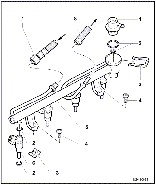

    так может у тебя и сейчас ваккуумная трубка РДТ негерметична?
    РДТ стоит на топливной рампе...на схеме - номер 1..

    Регулятор давления на рампе - это ИМЕННО то место, куда подходил твой порваный шланг - такой серебристый боченок.

    у ДЗ нужно чистить именно "кольцо" прилегания самой заслонки к корпусу...
    Цитата Сообщение от ShAV
    черная сажа. Откуда интересно если воздух через фильтр идет
    ну во-первых фильтр его стерильным не делает..а во-вторых - туда же идет воздух из турбины... а он не очень то чистый...мягко говоря...
    при снятии/установке какие-нибудь хитрости учитывать нужно? и вообще может он не чистится совсем.
    чистится...если есть что чистить...а то может он уже просто с рваной мембраной давно...
    снимать аккуратно, вращая по кругу..держится РДТ в гнезде скобой (номер 3) и на трении...при установке назад - тоже самое...
