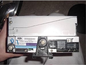

надеюсь в моей магитоле есть mute. не могу найти никак распайку разъема..![]()
магнитола MACH 460 (!!я наконец узнал название)

Lucky3D, лови http://www.erta.ru/magnitol/ford.shtml Смотри по каждой модели вид разъема - какой-то должен совпасть с твоим, соответственно, узнаешь распайку![]()

dzimchik
я там уже смотрелно распаек там нет

а вот и "зад"

Lucky3D
картинка маловата, но очень смахивают разъемы на похожие в FORD YL1F, XL5F и YU3F - т.е. можно еще на них распайку поискать.
И еще, если крайне правый разъем 15-ти штырьковый, то он очень похож на типовой разъем даже младших моделей типа http://www.erta.ru/base/ford/4500.shtml (в таблице распайка по колонка А). Мультиметр в руки и проверять![]()
