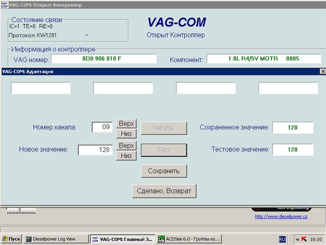

    Цитата Сообщение от itpb
    состояние роликов, вискомуфты, опор двигателя.
    Муфта не сдохла, роликив роде тоже ОК.Опоры...как их самому проверить?
    Цитата Сообщение от Mex@n!K
    [Select]
    [01 engine]
    [Adaptation - 10]
    Enter channel 01
    Enter an adaptation value between 124 and 132
    [Save]
    Т.е если стоит уже 128, то это сколько оборотов?
    Если поставлю 129 увеличиться на 10об/м?Или какой там принцип?
    Да

    А там когда поставлю 129, то жать Тест или выполнено(или как-то там снизу)??
    rummi
    Почему там стоит 128?Это 800об/м?
    Вообше если допустим увеличу до 850 и дрожь упадет(допустим!!) как-то это повлияет на АКПП, особенно в режимах D и R, т.е ползти будет быстрее это ясно, а нагрузка на ГРТ не будет ли разрушающая?
  4. #44
    Москва без москвичей
    16,664
    Получено: 2,645
    Отправлено: 1,049
    Devinity
    Скажи пожалуйста , а ты логин вообще-то вводил прежде чем там что-то менять ?
    Заводская установка . Соответствует заложенным на заводе базовым оборотам XX . На АЕВ их не помню , а на AGU - с мотроником 3.8.3 - 860
    Допустим
    Никак не повлияет , imho .
    Успокойся , заводом допускается повышение оборотов на шесть ступенек в верх . На AGU - до 920 . Единственное условие - допустимые нормы СO и CH .
    Если в остальном машина исправна и нет рассогласования по нагрузке , то ничего не случится . Если есть - возможно некоторое увеличение толчка при переключении на месте рычага АКПП (теоретически , опять же )
    А он не требовал его.Зашел в ажаптацию и ввел канал и все.Никаких логинов не надо.
  6. #46
    16,664
    Получено: 2,645
    Отправлено: 1,049
    А он и не будет требовать
    Cначала залогиниться надо , а потом уже туда лезть . Там есть конкретно в меню Вагкома - пункт Логин . Ввводишь сервисный код , а уже только потом в адаптацию каналов лезешь .
    попробуй - 01283 . Хотя он не на всех AEB канает , но у Туриста ,например, сожрал .
    И кнопки "читать", "тест" и "сохранить" были активными?

    rummi
    Угу
    Devinity
    Написать в окошке можно что хочешь, а прочитывается ли новое значение?
    У меня прошел 04855 (даю на всякий случай)

  12. #52
    06.03.2006
    2,313
    rummi
    Только что крутил обороты, никаких логинов не надо.Прямо с ходу зашел в 10 группу, ввел 1 канал и нажал 129.Обороты после сохранения выросли, так подымал до 133, и все равно подрагивает.
    Опустил назад все это дело, дальше 133(850об/м) не хотел идти.
    Вот что заметил, дрожь идет только на ХХ, если дать газу до 1200-1250об/м ровная работа.На ХХ мотор немного подрагивает, у меня АЕВ спокойнее работает.
    Значит дальше свечи.Но машина не троит и едет прекрасно.
    Вот сегодня в 32-ой группе мультипликат был +0,8, а аддитив -0,4.Не хватка топлива? Угол открытия ДЗ 2,4град, когда обороты делал 850 об/м угол был 2,7град.
    Вот еще что.Сам мотор подрагивает, если ложу руку на крыло или на кузов около мотора, то дрожи нет.А в салоне дрожь есть, особенно на руле. Обороты не плавают, даже почти не меняються при включенях нагрузки.
