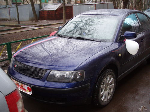

    Призрак
    спасибо за фоты и советы, теперь точно глаза буду заказывать.
