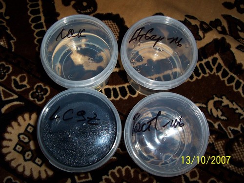

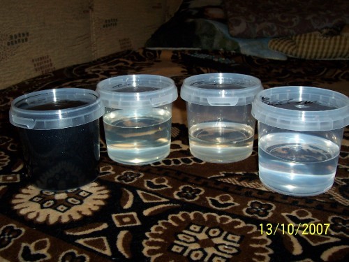

    Да фиг его знает это название,точно что заграничное но не СИКЕНС и не САДОЛИН.Все компоненты вешались на весах и подбирались под количество краски.Разлиты в прозрачные емкости.Ещ дали мне рецепт основы.
    502-128.4 , 513-17.0 , 593-25.0 , 555-4.3 , 556-3.3 , 510-6.0+5.0+5.0 Вот это добро в картинках.

    Позвонил-пообщался. Значит так, нужно подробно знать какой компонент какой фирмы...Говорит:-так даже примерно не подскажет, так как у разной марки АБСОЛЮТНО свои пропорции
    Так что надо бы узнать конкретно что есь что???

    Отвердитель - в лак, лак двухкомпонентный. Растворитель туда же - для уменьшения густоты, ИЛИ - на последний слой, чтобы убрать шагрень.
    Ну, а краска - это краска.
    Во всяком случае, когда я брал краску себе диски красить (красил обычной автомобильной, стандокс вроде) комплект был именно такой.

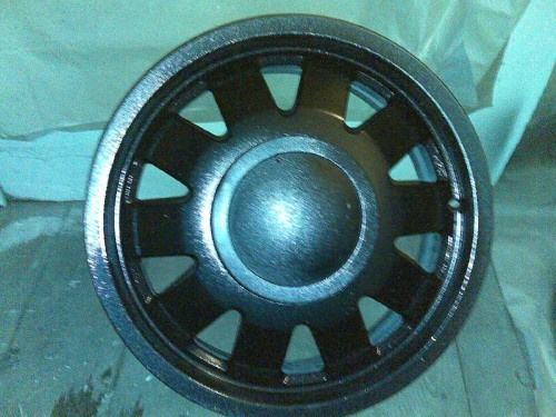

    Ну вобщем разродился я.Покрасил диски.На мой взгляд получилось на четверочку,фотки с мобилы так-что сори за качество.Краску и лак надо было пожиже разбадяжить,так-как шагрень присутствует.Вобщем зацените.С колпаком еще незакончил,думаю по центру будет чтонибудь эдакое,пока Аудюшную эмблему зашпаклевал.
    Skoda octavia 2.0TDI 6DSG
    04.09.2007
    Беларусь, Минск
    337
    lifter, я прошу прощения, по второй фотке ВАПЩЕ ничег не видно, а на первой - шагрень вроде безумная... Густой лак, мне кажется. Превый блин был? Т.е. до этого ничего не красил?
    Оно бы все ничего, только грязь будет очень сильно забиваться.
    Цвет вроде оооочень интересный. Только на ЭТИХ фотках видно плохо. Давай качественные в студию!

    Это не шагрень,это безумное количество блестелок в основе.Хотя и шагрень присутствует.Опыт второй,первым был автомобиль ВАЗ2101.
