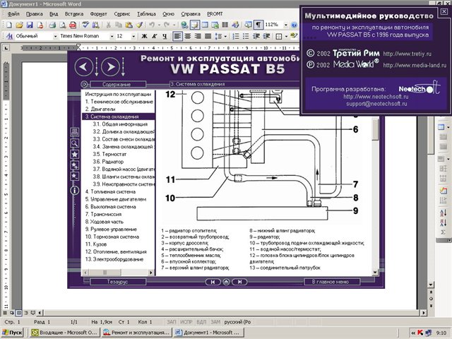

  5. #165
    25.01.2007
    Россия, Красноярск
    242
    Пожоже мы стобой ошибались на счет радиатора
    В базе знаний лежит картинка
    Так вот там написано, что верхняя трубка это выход, а нижная вход.
    только я вот не понимаю - у меня выключатель карлсона стоит как раз внизу. Т.е. получается он должен включатся при ВХОдной темп в радиатор выше 95град, не смотря на то насколько охладится жидкость в радиаторе (набегающим потоком и вентилятором?)
    Так чтоли?

    Wasily
    Верхний патрубок 10 - вход на радиатор, датчик вентилятора -внизу на выходе
  7. #167
    25.01.2007
    Россия, Красноярск
    242
    И я так думал.
    А всеми уважаемый нами Axl написал по другому - вот я и поверил
    7 – верхний шланг радиатора;
    8 – нижний шланг радиатора;
    http://www.passatworld.ru/index.php?optio ... &Itemid=57
  8. #168
    01.02.2006
    Великий Новгород
    63
    8,002
    Получено: 817
    Отправлено: 1,016
    Wasily
    Ошибка в руководстве
