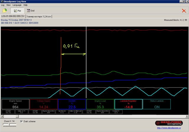

    Я имел ввиду 92ю строчку в логе!
    почему под замену?
    Добавлено спустя 31 секунду:
  2. #82
    01.02.2006
    Великий Новгород
    63
    8,002
    Получено: 817
    Отправлено: 1,016
    Wasily

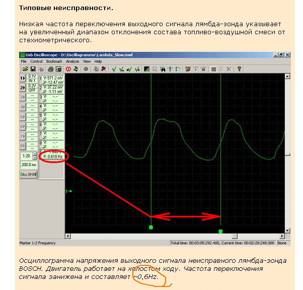

    По логам, имхо лямбду надо менять
    Из теории период колебаний (частота) показаний должна быть больше 0,6 Гц
    На твоем логе вообще около 0,01 Гц
    Вот мой прогрев (лямбда колеблется шустро)
    почему под замену?
    Ошибок нет ни одной
    Отключать пока не пробовал...
  4. #84
    01.02.2006
    Великий Новгород
    63
    8,002
    Получено: 817
    Отправлено: 1,016
    Wasily

    Ошибок может и не быть, т.к. скорость показаний лямбды не контролируется, поэтому дохлая и не проявляется
  5. #85
    25.01.2007
    Россия, Красноярск
    242
    А классно у нас получилось - красиво!
    А может это потому что я снимал сразу 3 группы, и частота обновления низкая.? Комп снимал два значения за это время (а может в реале их больше), и плоттер рисует это вектор?
    Добавлено спустя 2 минуты 25 секунд:
    З.Ы а обороты у тебя классно держит И прогревочные есть!!
    Добавлено спустя 7 минут 30 секунд:
    Я как так у тебя получилось?
    119-110=9 секунд (или не сукунд?)
    1/9=0.1111 Гц
    Или я торможу?

    Погоди паш...Сравни частоту опроса в VagCom и в осциллографе. 3 группы сразу, данные будут литься очень медленно.

    Время переключения согласен что мы не засечем ваг-комом, но период что нам мешает примерно оценить?

    Возможно, со временем опроса я лопухнулся
    Но, сравнивая мой и лог Wasily при одинаковом времени обновления по моей лябде фиксируются более частые изменения

    У меня показывало 1.1 (частота обновления я так понимаю).

    У меня у самого лям какой то тормознутый 0,25Гц, а вот в том году насколько помню выдавал примерно 0,5 (если память не изменяет). А лог я не сохранил и теперь жалею . В том году и жрала меньше.

    Вот у тебя красиво скачет. Похоже у тебя и скорости считывания не хватает. Значит моя тож полудохлик.
