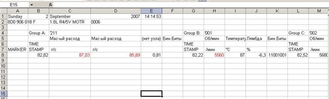

    Помнишь ты лог выкладывал, правда в неудобной форме (в exl) и я со своим сравнивал. Так вот, максимальные показания у нас на однотипных движках разные. Не утверждаю, что у меня эталон, но все-таки выше. У меня за 100 г/с уверенно выпрыгивает при 5000 об/мин при нагрузке.
    Разберешься в сравнении? Или комментировать

    У меня мах 103 было. Но тут нужно смотреть вместе с длителтностью открытия форс.

    Ну, не знаю может тщательнее 211 группу промерить
